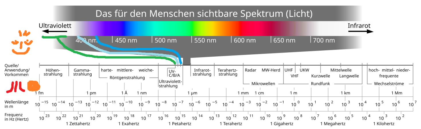

Wichtig: Wenn man nach UVC LEDs sucht, werden oftmals auch die "Schwarzlicht" angezeigt! Diese sind dafür NICHT geeignet! Das sind UVA-Lampen und haben eine andere Wellenlänge und leuchten tief-lila. Die UVC- Lampen leuchten ungefähr hellgrün (nicht reinschauen!) und man kann sofort riechen, wenn Bakterien getötet werden! Ich habe damit aber noch nicht versucht zu bleichen oder Eproms zu löschen, sollte aber gehen.
Ich hatte die zur Corona-Zeit zum desinfizieren von Handschuhen und Masken usw. in einer Senioren-WG benutzt.
Was auch gut gehen würde sind die UVC-LEDs zum Desinfizieren vom Pool-Wasser Electromagnetic_spectrum_-de_c.svg.png
